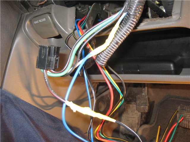

Подключение проводов может быть в любой последовательности – 18-контактный разъём, разъём автозапуска, открытие дверей и т.д., я опишу только как это сделать.
Автозапуск
Вот распайка проводов замка зажигания:
Отсоединяем клемник замка зажигания и вытаскиваем провода из трубки ПВХ наружу:
Перекусывать провода не обязательно, можно просто зачистить небольшой участок изоляции и скрутить провода, для надёжности я их пропаивал, затем изолировал и укладывал обратно в трубку:

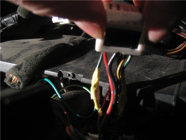

Подключаем указатели поворотов:
Провода – зелёный/чёрный, зелёный/жёлтый. Надрезаем изоляцию и соединяем.
Подключаем провода контроля работы двигателя при автозапуске и конечников двери. Их можно зацепить на панеле приборов:
Контроль работы двигателя я зацепил от сигнала генератора – лампа контроля заряда аккумулятора.
Остальные провода идущие к триггеру багажника, сирены, капота, электрозамка багажника, а также питание протягиваем проявляя фантазию и смекалку. Схема открытия багажника приведена в книжке идущей в комплекте с автосигнализацией. Так же потребуется подключить провод к стоп-сигналам автомобиля, это можно сделать от конечника под педалью тормоза, или протянуть провод в багажник, я же протягивал провод в багажник с остальными проводами.
