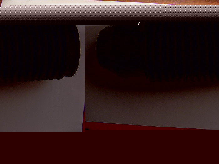

А пыльник HANSE HR00207 22 мм универсальный подойдет?
На передние амортизаторы.
фото:
Сложно их менять? Как?

Сообщение Костян » 07.10.2008 15:35
-alex- писал(а):А пыльник HANSE HR00207 22 мм универсальный подойдет?
фото:
Я менял мин 15
1-Откручиваеш шток стойки
2-Снимаеш колесо
3-Утапливаеш шток и между витков пружины снимаеш старый пыльник
4-Утапливаеш шток и между витков пружины просовываеш и ставиш новый пыльник
5- Прикручиваеш шток обратно
6- Ставиш колесо обратно
