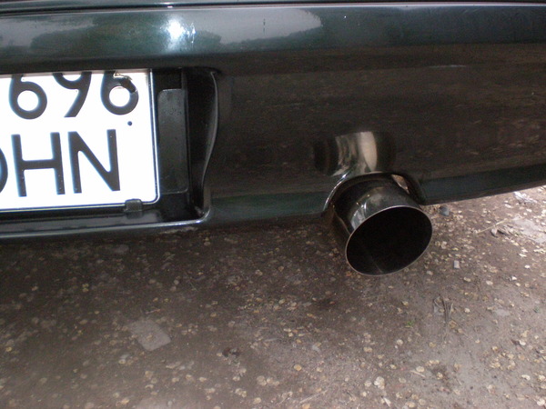

могу поделиться, ставил бочку одну сначала как видно на рисунке, уж очень она мне потом надоела, по городу ничего ну как только по трассе куданить больше 100-200 км так хоть уши затыкай, аж голова болеть начинает!!!! :D

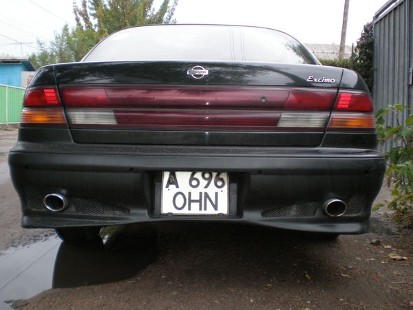

потом решил бочку убрать и поставить типа 2 глушака!
подумал бампер переделывать только надо, так и бампер зааодно переделал!
поставил один глушак, только подальше от бампера на томже месте, потом взял гофру металическую из под вытяжек
и провел от глушака на середину бампера под номер а там поставил тройник железный и опять концы соединил с обееми насадками, той же гофрой вот что получилось!
Это как- на тоже место только подальше от бампера? его разве можно сдвинуть?

подальше от бампера ненамного гдето 20 см:
от самой бочки выходит труба, идет сначала как раз эти самые 20см ровно а потом уже к верху загинаеться,
так вот эти 20см выпиливваешь приваариваешь сразу где изгиб к верху, ну и соответствено крепления переварить нужно которые на ризинки вешаеться! я просто сам варил дома эксперементировал!
и поличилась что бочка от бампера еще отодвинулась подальше как раз получилось место для выкрутасов на насалки! :D вот надеюсь понятно написал!!!! :D

Теперя моя твоя поняла. ;-)
Точно так и сделаю , только вместо гофры трубу приварю с маленькой перегородкой. Но это только после того как с бампером чё нибудь сделаю. Попробую взять задний бампер от 3110 волга. Срезать его и к своему примастырить. А уже потом буду варить глушак.
