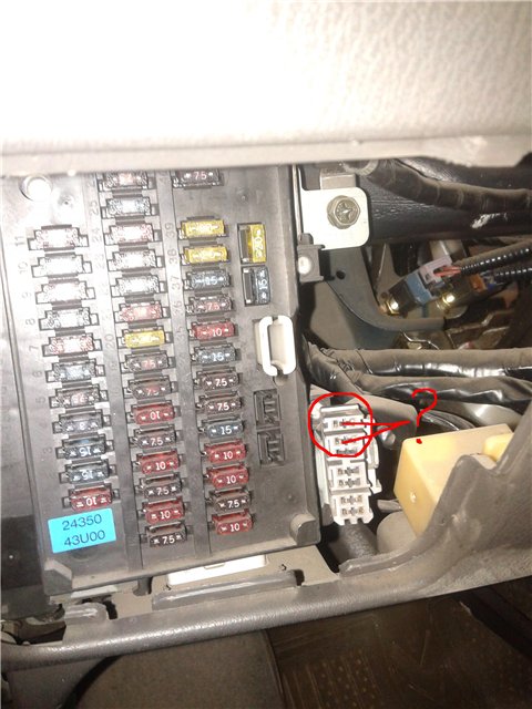

для самодиагностики замыкать эти контакты? Изображение

Сообщение _ZVEZDEC_ » 21.09.2012 7:22
denwin писал(а):для самодиагностики замыкать эти контакты?
Спойлер: показать
Абсолютно верно

Сообщение denwin » 21.09.2012 8:02
спасибо. замыкаю их на чуть более 2 сек. ничего не происходит.

Сообщение denwin » 21.09.2012 8:13
вот маркировка двигателя, может тут другой способ включения диагностики?
Спойлер: показать

Сообщение Rustik » 21.09.2012 14:13
а у тебя лампачка джекичан вообще горит при вкл зажигании?

Сообщение denwin » 21.09.2012 16:08
Rustik писал(а):а у тебя лампачка джекичан вообще горит при вкл зажигании?
конечно. положение ключа on, замыкаю скрепкой 2 верхних контакта и на 2,3,10 сек., ноль эффекта.

Сообщение denwin » 22.09.2012 5:08
машину собрал, нужно настроить кхх, самодиагностика не включается. Можно ли его настроить без самодиагностики? и еще, самодиагностика акпп тоже не запускается. на данный момент обороты хх 500, можно ли так оставить или нужно поднимать до 700+-50?
