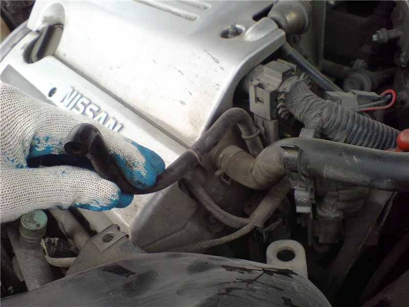

Подскажите пожалуйста, недавно обнаружил бесхозный шланг который вторым концом никуда не прицеплен, из него по ходу еще и антифриз льется, мож не он.. 2 часа ехал по трассе, остановился- воняет антифризом, открыл капот и увидел мокрое пятно как раз под этим шлангом.. темно было вглядываться не стал, шланг недавно обнаружил.. куда он должен идти помогите? фото ниже

а у меня тоже такай шланг есть, и он тоже болтается но антифриз с него не течёт :?:

Это похоже на вентиляцию картера коробки передач.

+1 Никуда он не идёт.

Могу предположить,что этот шланг выходит с угольного фильтра EVAP.

прям отлегло :) может это жижа с коробки была.. там уровень немного выше нормы, отсосать надо :oops:

это сопун коробки, а если через него выдавило то у тебя слишком много масла,
как так можно ездить чё люди враги себе штоли...... :?: :roll:
