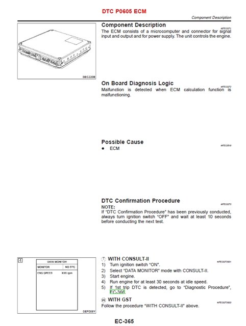

в мануалах которые скинул ТАХ написано что вся проблема в компе
написано что можно попробовать очистить ошибки компа, если ошибка не уйдет, то менять комп
