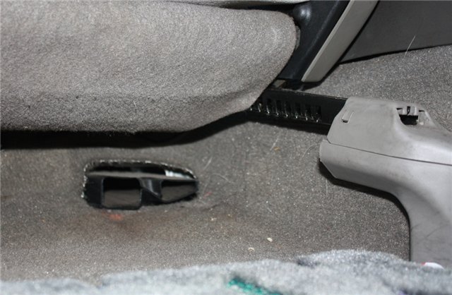

Re: подскажите взади пасажиры мерзнут
Сообщение ms-bobr » 28.01.2010 18:49
Вот фото дефлекторов обдува для ног задних пассажиров в кузове А33. На фото сиденья сдвинуты максимально вперед.
Сообщение диMAN » 29.01.2010 7:09
И правда есть!!! :D
