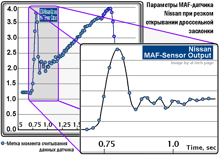

Сообщение alflash » 24.05.2008 15:43
Serjay писал(а):Глубокий всем Respekt!!! Мучаюсь несколько дней вопросом: каковы параметры норальной работы датчика МАФ, если сканер показывает их не в вольтах, а в граммах, или килограммах в секюна см3. Кучу инфы перерыл везде парметры по вольтам расписаны :(
1.Двигатель, год выпуска, тип датчика=?
2.Данные MAF (g/s) вашего двигателя (при ХХ и при вкл. зажигании, но не заведенном двигателе)=?
3.Действительно,из памяти компа можно считать несколько параметров:
-AFM or MAF (обычно в g/s) - Air Flow (Rate) Meter. Результат пересчета ЕСМ выходного напряжения датчика количества воздуха. PID #10 (два байта). Обычно* по формуле: Air Flow, gm/sec=((b1*256)+b2)/100.
Поэтому значения этого параметра на исправном двигателе одного объема, могут не соответствовать таким же, но для другого двигателя. Обычно численное значение исправного датчика (в g|s) "коррелирует" с объемом двигателя.
-Air Flow\MAF Voltage (в вольтах) - значение напряжения датчика
например, при ХХ http://alflash.com.ua/un/700gr20.pdf
При 4000 об/мин - http://alflash.com.ua/un/4000gr20.pdf
4.Значение напряжения при ХХ зависит от типа датчика ( http://www.cefiro.ru/forums/viewtopic.php?p=55984#55984 , http://www.cefiro.ru/forums/viewtopic.php?t=17946 )
*Зависит от "поколения" инжекторной системы
p.s. м.б. пригодится http://alflash.com.ua/Learn/02.gif
