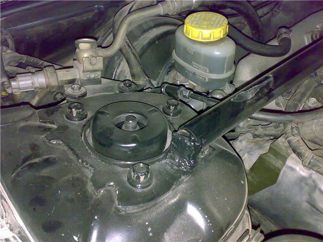

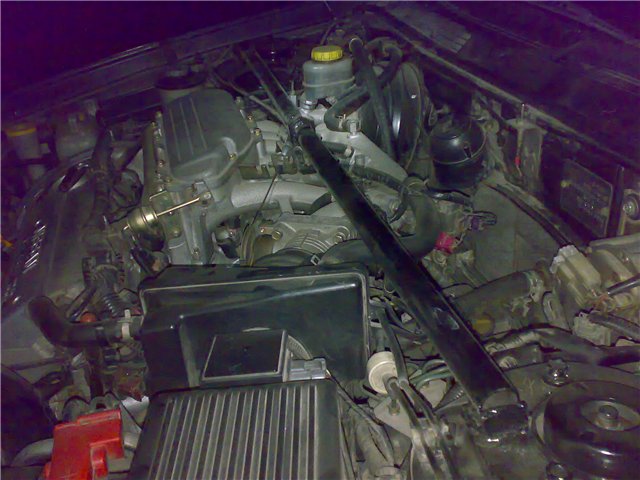

Сообщение Kun » 05.11.2007 6:00
Не смог я отказаться от идеи сделать шасси машины покрепче :lol:
В субботу изготовил и установил распорки на передние и задние стойки. По времени это заняло 3 часа. По деньгам за все $ 2,5 - стоимость 2 метров трубы диаметром 20мм. Изготовил так: из листа 4мм. вырезал платформы которые будут крепиться на болты верхних опор, поскольку сами чашки раположенны под углом, на вырезанные платформы наварил небольшие уголки, а к уголкам трубу. Сзади труба цельная. Спереди регулируемая. Все замеры и установку делал поставив машину на ровную площадку, что бы стойки ровно стояли.
Теперь об изменениях. В начале даже было не привычно. Когда тронулся стал непроизвольно сиденье регулировать, как будто в чужую машину сел. :lol: Руль стал слегка туже. Но гораздо точнее. Но началу страшнова то было. Не знал как машина будет себя вести. Выехал на безлюдную загородную трассу, по ней каждый день на работу езжу. Обычно скорость 110 км. Больше нельзя, дорога извилистая и с выбоинами. С распорками проехал один раз осторожно. В обратную сторону уже стала экспериментировать. Покидал машину вправо-влево, на скорости позаходил в повороты и т.д.
Заключение такое. Машина стала лучше рулиться. Гораздо точнее держит заданную траекторию. После объезда препятствия лучше встает на прежний курс. Раскачки и крены уменьшились. Кузов стал как бы более сбитый. Увод право, на который уже давно забил теперь пропал. Хотя по привычке еще подергиваю руль влево :lol:
Сегодня утром этот же отрезок прошел на 130 км/ч. Не напрягало.
Отметил такие минусы. После наезда на волнообразный участок дороги, когда машину подкидывает и раскачивает вертикально, зад стал жестче садится.
Второе - руль после поворота чуть туже возвращается в исходное положение.

Сообщение Нащяльник » 20.11.2007 7:24
Falcon писал(а):да фотки поскорей бы идея хорошая
По просьбе kun выкладываю фоты.
Вчера покатался на его авто скажем так, ВПЕЧАТЛЯЕТ
самое интересное что руль более чёткий и нет скрежета панели на кочках!!!
Зад:
Обратить внимание на чашку, кольцо на чашке выполнено в стиле полумесяца из за специфических изгибов кузова
