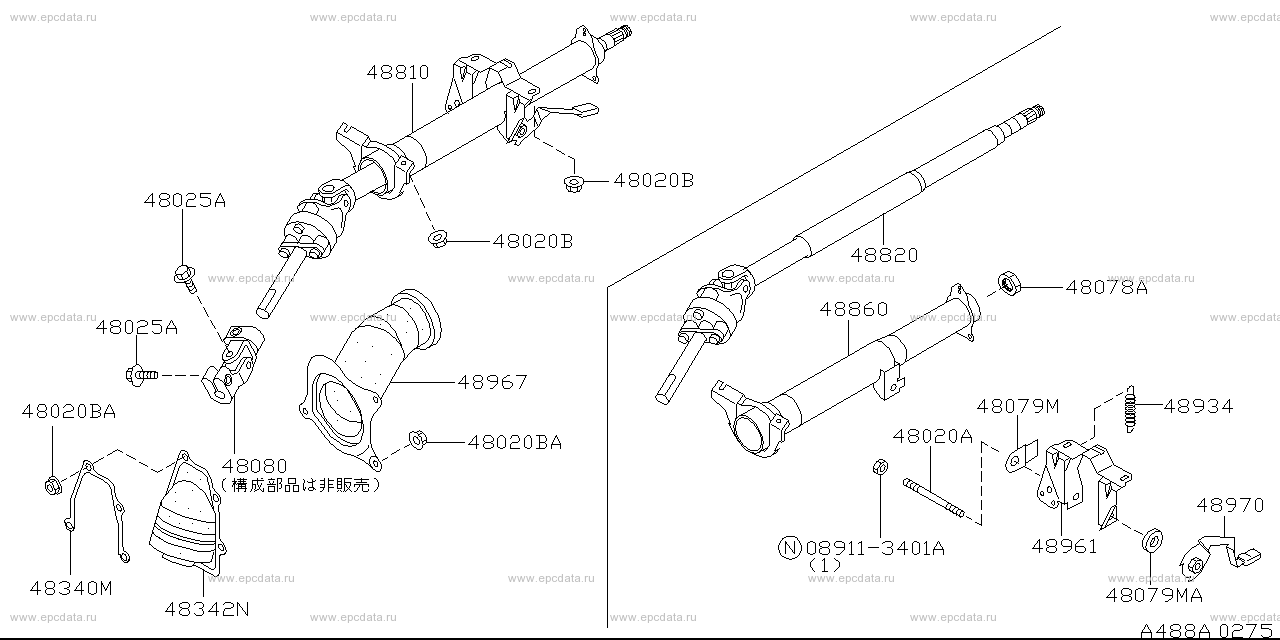

Мужики, срочно помощь нужна: меняли сегодня рейку рулевую на 33-ем кузове, мастер какого-то хрена полез карданчик из салона откручивать, хотя я ему говорил и даже фотоотчет с картинками распечатал... Короче, доеб....ся он до пластиковой трубы, которая над педалями, поняв, что снять ее не может, полез под машину, и как положено открутил кардан...рейку поменял. При выезде с бокса при повороте руля появилось сильное шорканье в салоне, снова заехал, думали не до конца карданчик на шлицы сел, снял кожух, карданчик одет почти полностью на шлицы, до упора остается миллиметра 2, рулем покрутили, все собрали. Шорканье стало намного тише, но все равно с закрытыми окнами, если прислушиваться, то слышно, что в этой пластиковой трубе в салоне че-то шоркает. Подскажите, эта труба несъемная? И чего там может шоркать?? Второй кардан что-ли об кожух трет?
Просто завтра снова поеду, заставлю разбираться чего шоркает, может кто умное чего подскажет???
труба-48967
P.S. модеры, если что ссори, через 2 дня тему можно удалить
у меня сначала был резиновый скрип, потом сам ушел
карданчик одел глубоко во внутрь кабины или наоборот. Поиграй с наклоном колонки, шерканье пройдет- точно он
