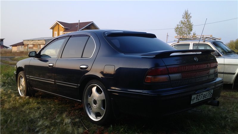

И что,жопа задрата?)
Оригинальные пружины,стойки Токико!Клинерс не задрат и по нашим дорогам хватает!И вид эстетичен)!
