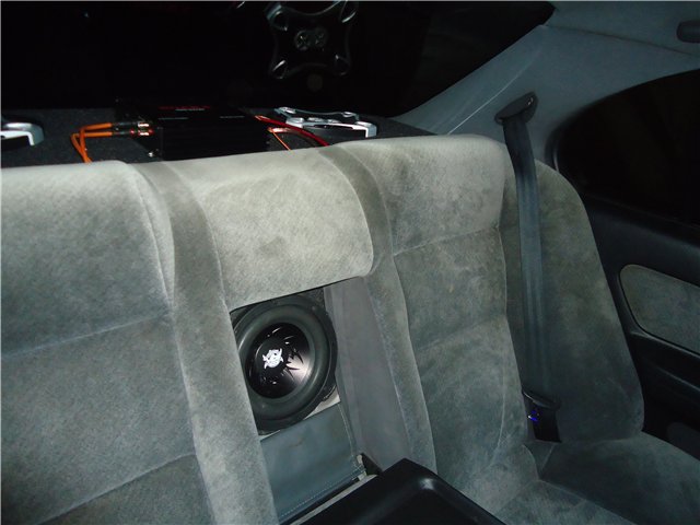

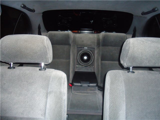

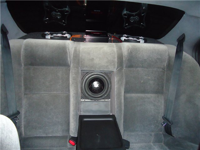

всё таки засунул я саб в лыжный лючёк)))
Эдик сказал(а):
взял небольшой сабвуфер 20 см... на 15 литров.. 400 Вт номинальная мощность, 800 пиковая... сам ящик засунул в багажник, а саб на подиум и вывел в лыжный люк
резудьтатом оказался доволен))) басс получился мягким и не долбит по ушам... может проект не такой грандиозный как уГорыныча)) но всё же.. усилитель поставил на заднюю полку
перед тем как прикрутить к перегородке (которая за спинкой заднего сиденья) проклеил её всю вибропластом М2...жаль фоток в процессе не делал... цифровика под рукой не было((( поэтому только конечный результат
да и кстати одним местом для пассажиров пришлось пожертвовать... теперь сзади сядут только двое))) ну я не особо расстроился))) зато толкаться не будут))) в общем осуществил я свою мечту))) да кстать еще и на перёд поставил среднечастотные динамики драгстеры... теперь звук класс (y) до этого сзади сам делал полку из дсп два листа по 16 мм... и колонки JBl...

Согласись приятно когда реально сделаешь апгрейд машинке. Драгстеры на фронт - это ГУД, громко и приятно. А то что сзади мест для пассажиров уменьшилось - так это машина для души, а остальные пусть на автобусе едут :D ...
приятно не то слово)) в машине стало лучше ездить аж))) теперь вот задался оформлением саба... план такой :LOL: : хочу вокруг саба орг стеклом оформить, на нём выгравировать что нить)) и внизу синими диодами подсветить... щас вот думаю как лучше закрепить его там (в этом отверстии, там вокруг паралон дивана)? потому что вибрация там :| нужно будет всё точно подгонять... точные размеры снимать.. в общем нашёл ещё одну проблему)) будем решать)) мож тут кто что подскажет :oops:
