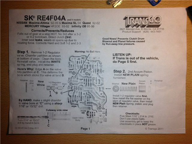

Есть две фирмы: Transgo и Sonnax, которые предлагают китовые наборы для решения трабла.
Прямые ссылки на продукты: Transgo http://transgoonline.com/products.php?p ... ntview=Yes
Sonnax http://www.sonnax.com/product-lines/tra ... parts/2621
Лично я поставил shift kit,Transgo. Если бы раньше наткнулся на Соннакс поставил бы лучше его. По ощущениям стало лучше. Но работа не стабильна, то мягко, то жестковато. То опять подвисает на третьей передаче во время переключения вниз ( 3-2 ). На холодную подпинывает при переключениях 1-2, а режим 3-2 отлично, и наоборот на горячую 1-2 очень плавно, а 3-2 с задержкой и жестковато. Поясню еще то что наши акп а именно гидроблоки проходили так называемый line up, модернизация по мере производства. Есть 4 типа клапанов где установлен соленоид управления давления! Когда я купил машину у меня была проблемма с акп., сильный удар при переключении с P на D, я не стал вникать в проблему и купил б/у коробку. По мере эксплуатации с 240 тыс. км до 340 тыс., то есть 100 тыс. км, переключения стали жестче ощущаться и особенно ощутимее стало зависать при переключении с 3 на 2. Масло я менял примерно через 20 тысяч км. с допуском matic "d". Вот и стал заморачиватся как решить эту проблему. Когда я ставил кит на нынешнюю акп, увидел что у меня второй тип клапана соленоида (то есть купил я довольно старую Коробку (((( ). Сравнив с предыдущей, установил что родная акп была с самым доработанным гидроблоком! Кстати еще у меня стоят новые соленоиды (заказывал с америки, причина жесткого переключения 1-2 не в них...)

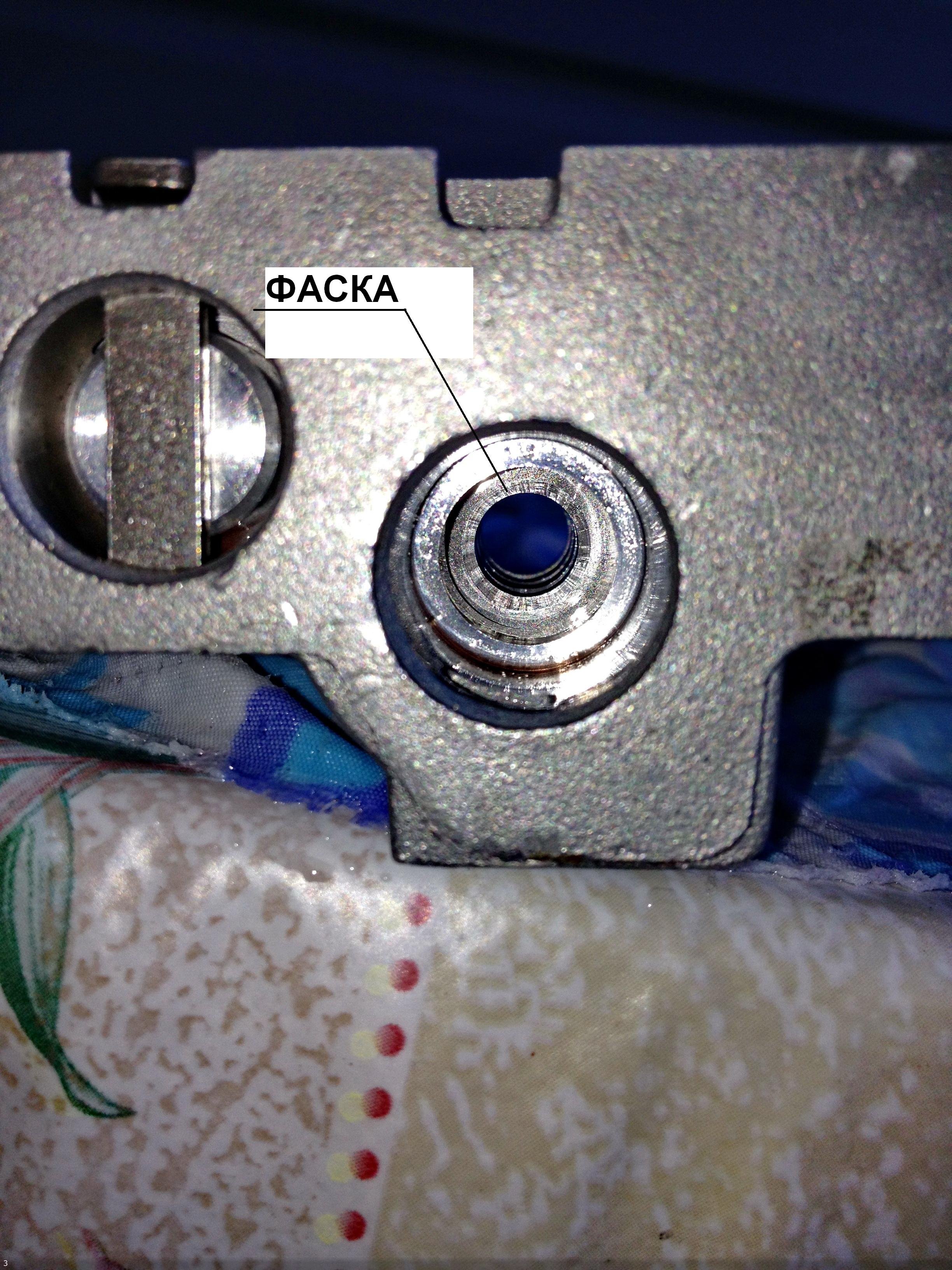

Что я хочу сделать в ближайшее время! Поменять Тормозную ленту, так как моя сильно изношена. Регулировочный болт еле выглядывает из контрогаечного болта. Доработать именно родной гидроблок. А именно: Снять сильнее фаску в канале где стоит золотниковый клапан* (1-2 acumulator valve) (* схему выложу позже, вам все станет понятно). Поставлю новые прокладки сепараторных пластин в родную гидроплиту, и пружинки из shift kitа, с гидроблока который сейчас установлен. Поставить дополнительный воздушный кулер для масла акп.

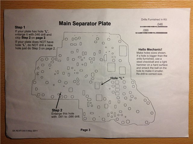

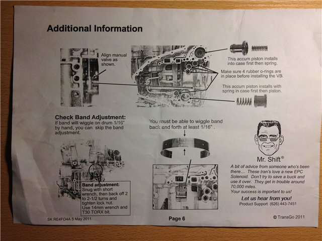

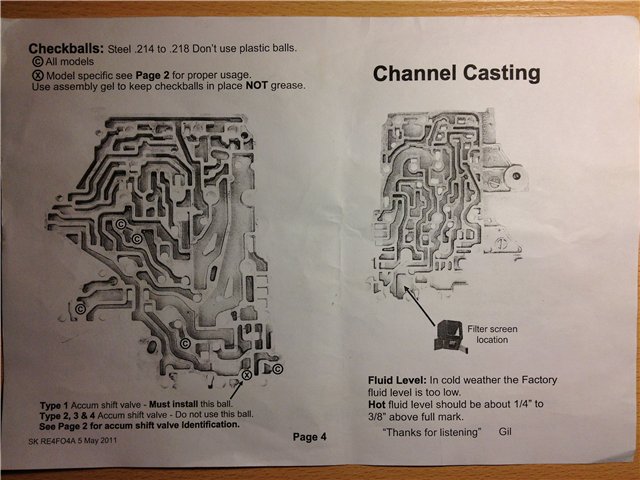

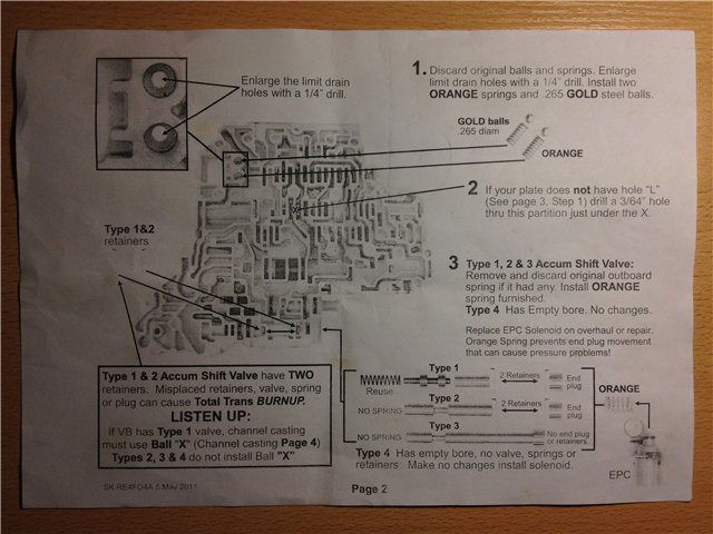

Фото я выложу, инструкцию того Shift kit а который ставил на свою Акпшку.
Пружинка у этого клапана меняется на китовую, так же меняется пружина самого аккумулятора.
На поверхности клапана (с моего гидроблока) видны очень мелкие царапинки. Обрати внимание на схему, клапан диаметром в месте "А" больше чем в "B". Так вот когда он работает. Он ударяется в перегородку "С" там показано на продольном сечение канала. То есть работая он деформирует алюминиевую перегородочку и тем самым уменьшает со временем диаметр отверстия. Алюминий деформируется в сторону меньшей жесткости, в данном случае уменьшается отверстие. Плюс температура, вместе дают расширения материала и клапан начинает подклинивать. Что и было видно по продольным царапинам на плунжере (с моего гидроблока). Для чего вообще нужен этот клапан? Он регулирует подачу гидравлической жидкости к поршню включения тормозной ленты. Что предлагают: Снять деформируемый край сверлом. Сделать фаску, аккуратненько, руками. Диаметр сверла там в дюймах 11,09 -11,88 мм. Я подобрал 11.2 мм. Но первый раз сделал еле заметную фасочку. По опыту, что работает не стабильно хорошо, думаю сделать её больше (глубже).

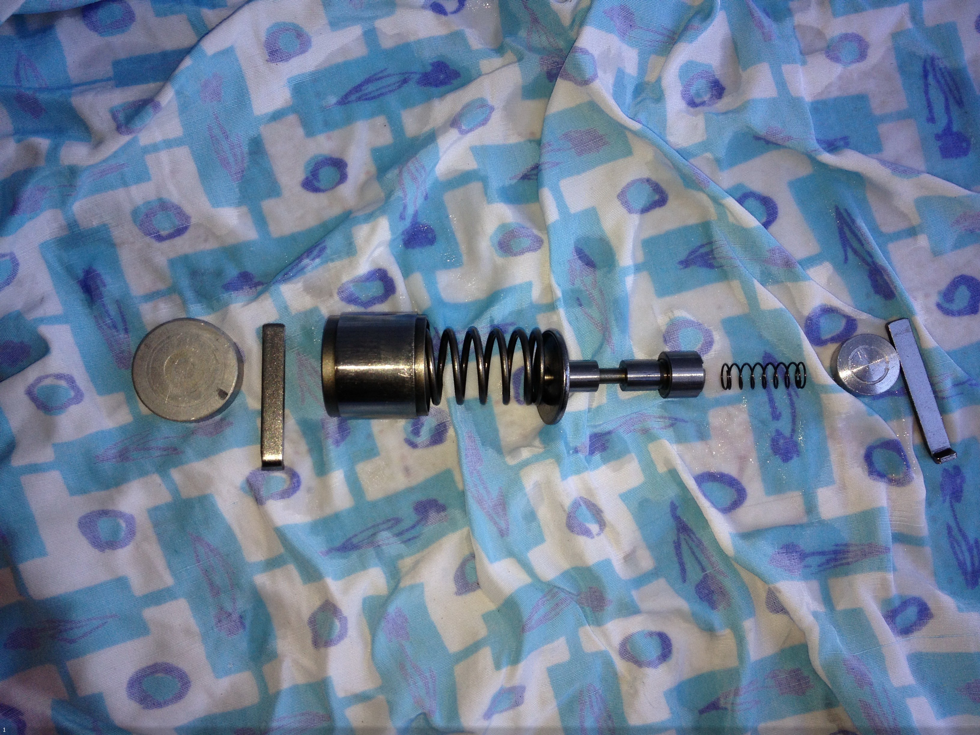

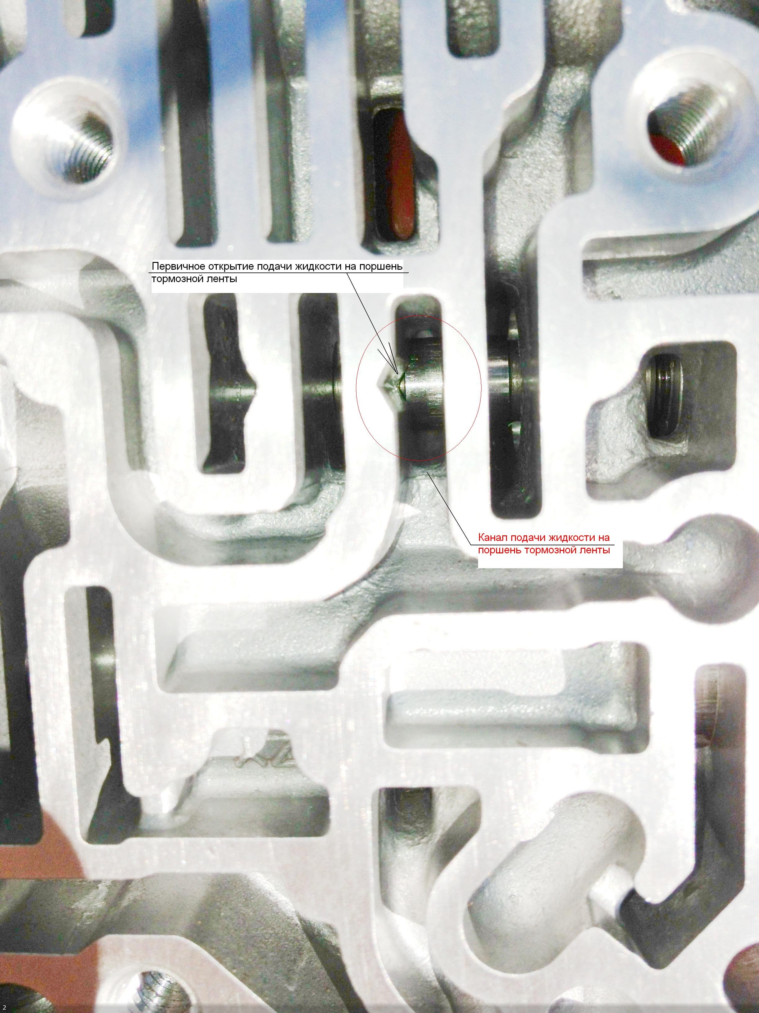

Выкладываю фото материал. Фотографии с большим разрешением, чтоб были видны все детали.
Суть в том что со временем пружина аккумулятора проседает (большая пружина на фото) и не открывает регулирующий клапан на первичное торированное отверстие. Длинна пружины по заводской спецификации равна 49.3 мм. Когда она меньше клапан открыт настолько мало, что до того как аккумулятор сработает и откроет его полностью, тормозная лента не успевает погасить обороты барабана примерно на половину, а при полном открытии клапана, лента блокируется и вот он пинок, не спасает даже аккумуляторная пружина. То есть первичная остановка барабана прошла не полностью. Весь процесс делится на две части: Первая частичная остановка (уменьшения оборотов примерно до половины) и вторая полная остановка с удержанием. Моя пружина сейчас длинной 48.8 мм! Вот уже и не полное открытие, что видно на фото. Думаю если подложить между ретейнером и алюминиевой заглушкой пластинку толщиной чтобы клапан был открыт ровно на треугольную выемку (см. на фото). То будет все работать как задумано производителем. Как проведу работу обязательно отпишу! Ps на третьем фото я показал где нужно снять фаску. Про неё я писал в постах выше.

помогает ли в таких случая подтягивание ленты?

Minardi! До ремонта этой коробки как она переключала 1-2 ? Судя по симптомам оригинального мануала "Almost no shock or clutches slipping in change from “D1” to “D2”." Нет толчка или муфта пробуксовывает при смене передач D1 к D2. Нумерация по порядку наибольшей вероятности. 1 причина уровень жидкости! 2 Датчик Положения Дроссельной заслонки. 3 Линейное давление! 4. Аккумулятор серво Release, это пружина, которую ставим в поршень, когда прикрепляем гидроблок на коробку, вспомнили? 5. Причина. Контроль valve assembly Сборка соленоидов. И самое мало вероятное 6.Причина Тормозная лента. Я думаю врятли лента причина в вашем случае, если вы её отрегулировали согласно мануалу. Для справки регулировка: (Adjust brake band.)
a. Tighten anchor end pin to the specified torque.
Anchor end pin:
: 3.9 - 5.9 N×m (0.4 - 0.6 kg-m, 35 - 52 in-lb)
b. Back off anchor end pin two and a half turns.
c. While holding anchor end pin, tighten lock nut.
Lock nut:
: 31 - 36 N×m (3.2 - 3.7 kg-m, 23 - 27 ft-lb) Предполагаю что причина все таки в линейном давлении. Minardi, какую тормозную ленту и фрикционы вы поставили? Оригинальные или нет?

Скорее всего регулировка ленты не поможет. У меня в старой коробке такая же была ситуация. На холодную пинает не так сильно, но ощущается. А как масло нагреется то становится плавное включение, причем совсем плавное, никакого пинка не ощущается. Проблема здесь в гидравлике управления. Есть у фирмы Соннакс, кит по устранению этого "провала". Вот прямая ссылка http://www.sonnax.com/system/announcement/63940-02K.pdf
В описание проблем, там есть такая причина как "slipping 2nd gear, soft 1-2", пробуксовка второй передачи, мягкое 1-2.
