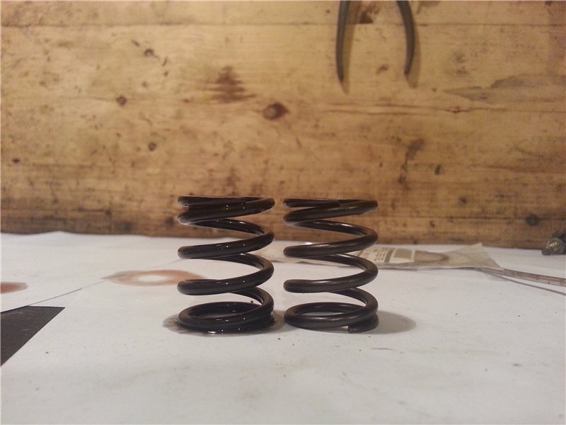

Поменял пружину. Вот фото старой и новой:
На вид просадки не наблюдается. Ну и соответственно после замены ничего не изменилось :)
Я сумел таки получить толчок переключения с 1 на 2, который у всех есть, а у меня до сих пор не было. :) Теперь он есть и на холодную и на горячую.
