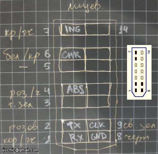

вобщем выяснил что у меня интерфейс Consult, но просматривая тут распиновку этого разъема не нашел 1пин который есть на моем... картинка ниже:
"рисунок" расположения контактов, если смотреть на лицевую часть разъема, тут мне не понятен вывод 3 (темно зел провод)
кто знает что это за провод? и что делать с выводом 4 ABS Diag ?

суть проблемы не ясна. Для работы диагностики используются только IGN, CLK, TX, RX, GND
думаю этот контакт используется для диагностики абс, а еще там есть модуль управления кузовом +КК, и отдельно эйрбег. Это доступно фирменному прибору консалт.
