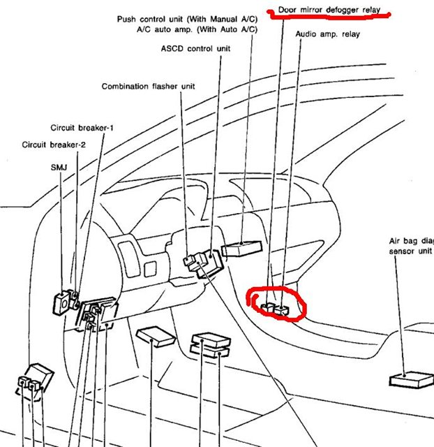

Всем доброго времени суток! У меня не работает обогрев зеркал... Включаю обогрев, заднее стекло обогревается, а зеркала нет(( где копать??? с чего начать поиски?
если подогрев зеркал у вас точно присутствует, то найти и проверить предохранитель по таблице -есть на форуме
PS. обогрев зеркал точно раньше работал? или он только по комплектации присутствует и вы его еще не видели? может зеркала меняли?
под рулем предохранители 38, 39, 7 -последний конкретно на обогрев зеркал, но так как обогрев стекла и зеркал связаны -проверить все
потом тут реле проверить:

Присутствует по любому...я им даже пользовался...теперь стекло обогревается, а заркала нет. Если бы это был предохранитель или реле, то не работало бы всё или я ошибаюсь?
