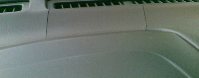

Мужики, полный пиZZдец...
3 года назад была трещинка 3 см...
Вот что сейчас...не клеится никаким клеем...
Что делать???? Можно ли кожей обтянуть? Или снова все растрескается??????

Если радикально, то сдирать нафиг всю эту порнографию, выравнивать поверхность, например, тонким листом поролона или чего-то подобного, затем оклеивать кожей, алькантарой и т.д. Но можно и заклеить. Только не просто клею под трещину бахнуть, а обезжирить предварительно и сразу после нанесения клея трещину под пресс. Иначе разойдется обратно.

Трещины прогрессируют и зимой и летом и весной, достаточно небольшого перепада температуры днем и ночью, винил сильно расширяется днем на солнце (или от печки зимой), а ночью сжимается...
