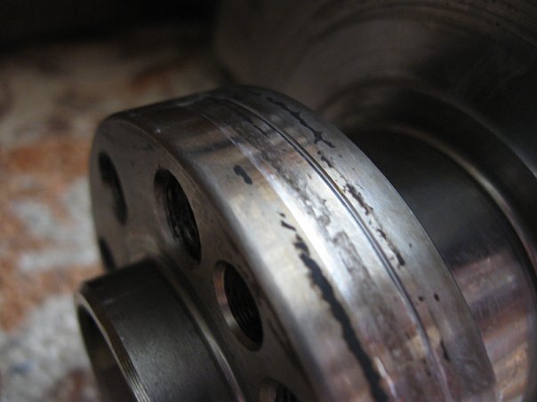

Сейчас капиталю свой VQ30DE, недавно снял колевал. На шейке коленвала под задний сальник должна быть канавка или это сам сальник такую мне канавку проел?
Читал тему, но вот как теперь быть с установкой нового сальника, чтобы он не тек? Если бы сальник был бы обыкновенный, то я бы его просто недозапресовал до конца и ездил бы, как белый человек, но Задний сальник коленвала продается вместе с алюминиевой крышкой в сборе, а это уже сложнее - не изготавливать ведь проставку отдельную для крышки?
Способов много, но все сложные, фрезернуть крышку, напылить колен вал или прокладку толстую.
