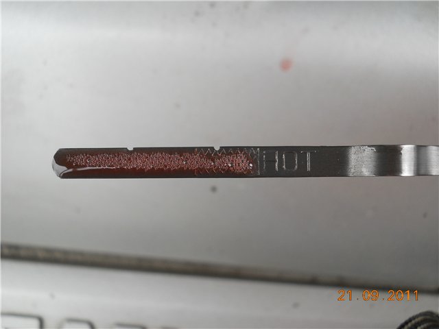

Вот фото.

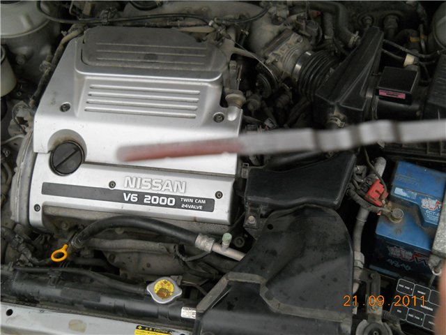

1. Не заводил машину.
Пузырьков нет вообще.
2. Прогрел, проехал 10 км
Пузыри(((
Причем, как только глушу авто - сразу достаю щуп - их нет!!!

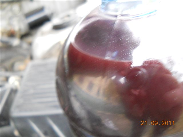

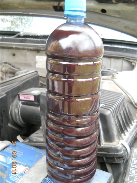

3. Слитое масло из коробки.
Повторюсь - работа коробки нареканий не вызывает вообще.
Ну и что же делать: кипишить менять масло и тд и тп, или продолжать эксплуатацию?

ИМХО, на щупе уровень пены....
Уровень ATF (движок не работает) должен быть где-то у верхней границы первого "полукольца" щупа (где щуп изгибается первый раз).
ИМХО, катастрофическая нехватка ATF в коробке!
То, что скачал - долил обратно. Сейчас, когда заглушен, до верхней границы первого "полукольца" щупа (вроде и на горячую так же)
Так же продолжают присутствовать пузырьки.

Вот фото.
Пузыри(((
Какая марка масла залита ??? Ни разу такого не видел , там по ходу в АКПП проходит пенная вечеринка :) .
to Норик, у тебя жижи в коробке не хватает 100%. я уровень выставил, так на холодной незаведённой машине должно быть по первый изгиб щупа. у тебя, судя по первой фотке не хватает около 1 литра
