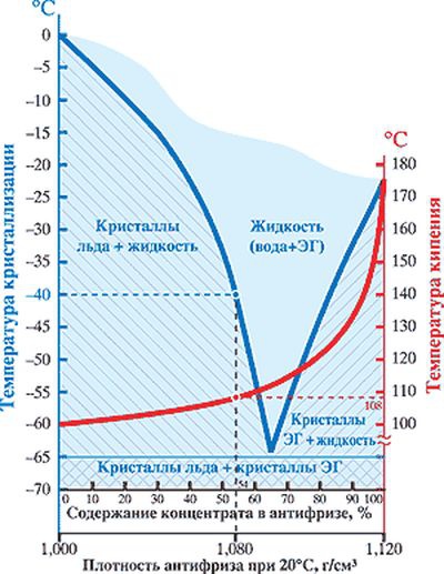

Как компонент автомобильных антифризов и тормозных жидкостей, что составляет 60 % его потребления. Смесь 60 % этиленгликоля и 40 % воды замерзает при -45 °С. Корозионно активен, поэтому применяется с ингибиторами коррозии;
