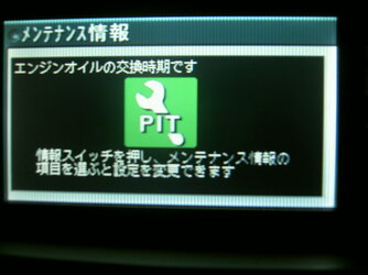

На мониторе стало появляться изображение гаечного ключа.
У кого такой трабл встречался? Может там заносится информация о периодичности каких-либо работ по обслуживанию авто??? Или это глюк блока CD-DVD???? Подскажите, пожалуйста.

пошукай про это на нисмо.ру там было обсуждение по цедрикам в 34 кузове с описанием всяких настроек и прочего через тачскрин
9 из 10 что комп показывает что настало время очередного ТО, механики после ТО типа сбрасывают показание.
ну да. лазил же по меню компьютера. в одном из меню там есть 4х канальный таймер, ставишь определённое кол-во километров - вот он и срабатывает.
нормальная опция, главное не забыть :) какой таймер на что поставил...

Спасибо за информацию. Стало быть мой косяк :D Может чего по незнанию и даванул. Там ведь одни закорючки японские :D
