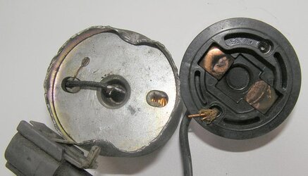

Помогите советом, облазил весь поиск но нигде не нашел, как разбирается втягивающее. Если можно, оставьте ссылку. А лучше фотоотчет. Заранее СПАСИБО.
он зачеканен , т.е. не разборный и лучше его не разбирать .
но если очень хочется , то можно расчеканить , потом отпаять проводники и вытащить.
