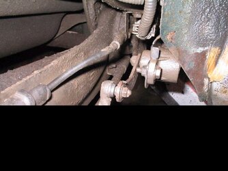

Всем доброго времени суток!
У меня Максимка А33 2005г. В общем обнаружил, что сзади отвалилась маленькая тяга, судя по всему это тяга регулятора тормозного усилия если я правильно понял. Просто в каталоге Экзиста её не нашёл. Забавно, если это так, то зачем на машине с АБС колдун - работать когда АБС уже не работает (меньше если не ошибаюсь 7 км/ч) ? Как лчше поступить - восстановить эти тяги? Судя по всему пластину на лонжероне отломило из-за того, что шарниры этой тяги умерли. Если надо могу фото сделать. Всем спасибо.
Выкладывай фото подробные.
Возможно, это тяга системы автокорректора фар.
Вот эта "штука"?

Это система автокорректора фар. Точнее датчик положения(наклона) кузова

Понял, то есть щас фары не совсем правильно корректируются в зависимости от загрузки?

Да, конечно, не регулируется наклон автоматически.

Тяги корректора фар:52780-3Y500 - правая,52781-3Y500 - левая.Стоят по $83.69(exist.ru) Года через 3-4 закиснут опять,может завернуть этот узел в полиэтилен? :(Рычаг самого датчика положения ходит?
