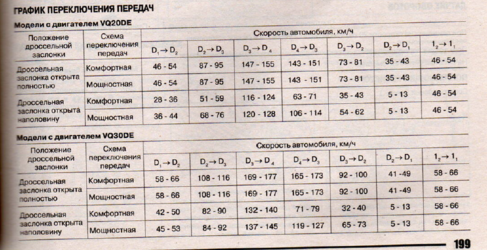

Всем доброго дня. В общем проблема такого характера. Заметил что затягивает переключение на 4-ю скорость. Включается только после набора 60км/ч, и сразу же срабатывает блокировка гидротрансформатора.
В зависимости от объёма двигателя передачи переключаются при различной скорости.

Дроссель настроил по мануалу с использованием щупов. Вроде все верно. А33 кузов, vq2.0. Проблемы начались после промывки дросселя и замены датчика скорости АКПП. Датчик ДПДЗ снимал по незнанки...
На "P" педалью газа обороты 2000 держит? (Правильность регулировки ДПДЗ)
"График переключения передач"(VQ20) выше.
Соответстствует?
