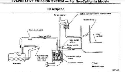

Провепяй систему EVAP в том числе клапан в крышке б/бака
EVAP
