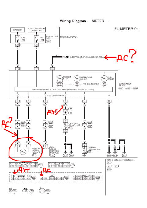

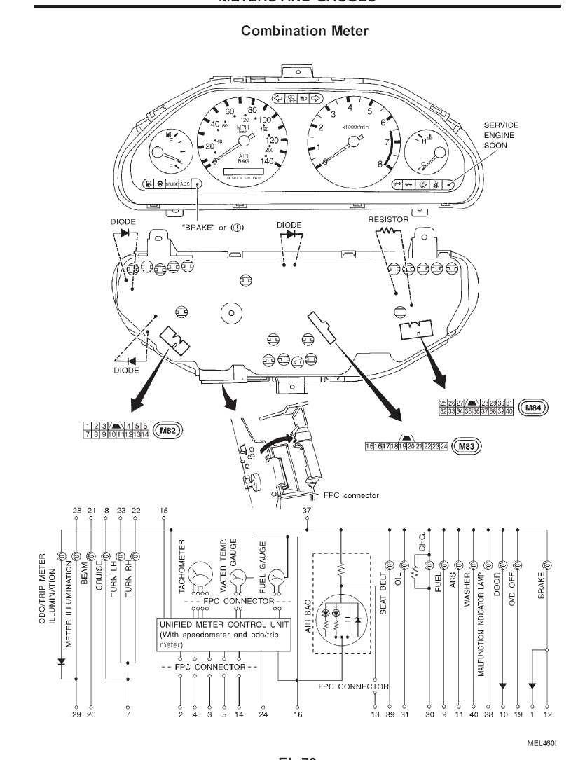

Нуждаюсь в вашей помощи в подключении бортового компа на мою максиму A32 с рестайловой приборкой. Прошу указать точки подключения БК. А именно мне пока не понятно, куда подключать:
1) Датчик уровня топлива (ДУТ)
2) Датчик скорости (ДС)
3) Вывод на форсунку (Форс)
Нашел схемы рестайловых приборок. По датчику уровня топлива еще более понятно, считаю что нужно его подключать в разъем M82 на пятый оранжевый провод. А вот куда подключаться к датчику скорости, не понятно… Я так понимаю у нас как бы два датчика скорости, один находится в блоке ABS — более точный, а второй толи в коробке толи еще где-то находится из него концы идут в приборку, а из приборки в мозги… поэтому мне не понятно куда цеплять датчик скорости, и вообще нужно ли его подключать, так как все равно комп сможет всю информацию о скорости взять в ЭБУ и как бы смысле нет цеплять его… Где у нас в салоне форсунки можно найти тоже не понятно пока мне.

На сайте производителя схема подключения через диагностический разъём.Себе подключил по их схеме,проблем нет.

mvb379 писал(а):На сайте производителя схема подключения через диагностический разъём.Себе подключил по их схеме,проблем нет.
+1, нужно цепляться через диагностический разъем и получить все параметры
а ты выбрал схему для инжекторных жигулей
бак у меня расчетный

Сообщение gavrilov » 03.04.2017 4:40
Через разъём диагностический.
Бак и габариты "напрямую"
Я так понял, что когда в настройках выбран расчетный метод бака, то получается, что при каждой заправке нужно вводить количество бензина, что не очень удобно. А когда подключен к датчику уровня топлива, то можно более точно определить расход. Или я не прав?
Скорость нормально показывает, через диагностический разъем? К форсунке тоже не цепляли?

Сообщение gavrilov » 03.04.2017 8:22
После подключении к датчику уровня топлива, необходимо сделать тарировку и всё начинает работать автоматически.
После заправки, "тетенька" говорит, сколько литров заправлено.

gavrilov писал(а):После подключении к датчику уровня топлива, необходимо сделать тарировку и всё начинает работать автоматически.
Спасибо, я понял, что потом придется тарировать бак, с датчиком уровня я правильно угадал? Скорость показывет нормально?

Сообщение gavrilov » 03.04.2017 9:48
Вначале нужно расход откалибровать.
По скорости введена поправка.
Здесь просто, смартфон с GPS + любая прога навигации.

Сообщение remus » 05.04.2017 4:56
мне не западло каждый раз вводить количество заправленного топлива)) а вот тащить провод к бензонасосу как то лень было
на лексусе у меня скорость вышла без поправок

Сообщение gavrilov » 05.04.2017 7:37
Зачем к бензобаку?
Есть приборка и она, как правило, рядом. Там-же и сигнал для пригасания подсветки.

Сообщение remus » 05.04.2017 11:14
я вообще ничего кроме диагностической колодки не подключал )
