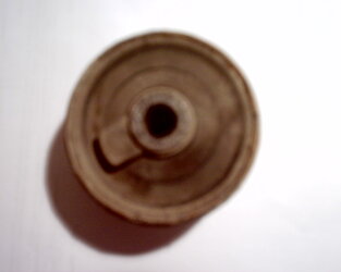

Так как проблема стука в задней подвески начала доставать, решился на замену сайлент блоков задней балки. Кстати, у меня тоже на них наблюдались подтёки масла и разрывы. В итоге поменяли на какие-то (типа немецкие подобрали), но не сказали от чего (коммерческая тайна). Стуки убрались полностью, в общем всё позитивно, гарантия год, я не первый, по этому есть надежда, что ходить будут долго. Кстати выяснилось, что эти сайлент-блоки имеют свой номер 55045-2Y002.

Блин такая же проблема, стук сзади достал, сервисмены говорят замена задних сайлентов, в магазине продаются только с балкой, цена 550 у.е.
На СТО сказали, что месяц назад меняли сайленты, правда на максиме а33 ( у меня Цефиро А33), значит кто то нашел и купил таки эти самые сайленты. Подскажите, есть ли в природе оригинальные? Или хотя бы от чего подходят, есть возможность изготовить их из куска резины, но думаю мягкость будет не та...
Те же симптомы у меня.Можешь померять наружный и внутренний размеры этого сайлента, ширину и выложить сюда?
Я думаю подобрать не проблема.

Поменял я наконец, сайлентблоки на задней балке, решился поставить самодельные из резины, вырезали их из покрышки трактора, по ощущениям разницы между родными и этими не заметил, может потому, что слишком долго ездил на убитых сайлентах :) Вообщем я доволен как удав...Довольно бюджетное решение, все обошлось в 85 доляров. Дали гарантию на 40 тыщ км.
