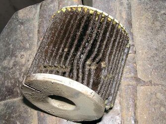

После чего был препарирован.
    27.5 КБ · Просмотры: 1 454
а вот мой , через 20000км пробега по Новосибу.
Для себя сделал вывод , что надо почаще менять топливный фильтр.
    93.7 КБ · Просмотры: 1 062
эх, я выкинул свой фильтр, я тоже разрезал после 30 тыс, идеально чистый! (эксплуатация - Москва, Подмосковье). А коричневый цвет фильтрующего элемента ИМХО наверно изначально коричневый.
нет не коричневый , а белый.Просто аккумулятор в фотике сдох, а так бы я внутреннюю сторону фильтра зафотал бы.
Фильтр поменял по причине , что машина не ехала совсем и периодически троила. После замены все оК.
