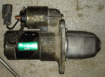

Cefiro 94г VQ25, стартер судя по всему родной. При мне перебирался два раза, первый раз просто менялись щетки (на что - неизвестно, но точно не на оригинал). Второй раз частично восстанавливался ротор и менялись щетки (на то же самое). После первого раза стартер прожил около 7 месяцев, с октября по апрель, т.е. зимний сезон, машина на стоянке, автозапуск и т.д. - вообщем, тяжелые условия. После второго раза стартер прожил 1.5 года, но машина зимовала в кап.гараже, автозапуском пользовался очень редко. Тогда же мастер предупредил, что ротору жить осталось недолго, а именно - до следующей реанимации.

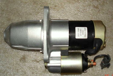

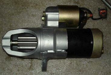

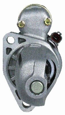

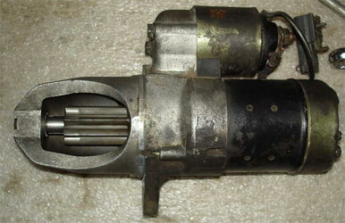

На фото 3 видно, что стартер Nipparts имеет аж три part number. Первый ниппартовский, J5211066. Второй - хитачевский, S114-801 (у родного S114-801A), и третий не знаю чей. Ниссановского номера нет, тем не менее, на корпусе втягивающего реле (фото 5) хорошо видна эмблема Ниссан. Что интересно, стартер отличается от того, что изображен на Exist (хотя part number совпадает), это хорошо видно если сравнить фото 2 и фото 5. Несмотря на неоправданно плохое качество фото на Экзисте, видно что на втягивающем нет эмблемы Ниссан, а зубъев 8. Кол-во зубъев в 8 штук подтверждено в текстовом описании. Вообщем, странно.
Если внимательно сравнить фото 4 и фото 7, можно увидеть что шестерня на новом стартере заметно шире чем на старом. Этим видимо и объясняется взаимоменяемость - шаг получается тот же.
