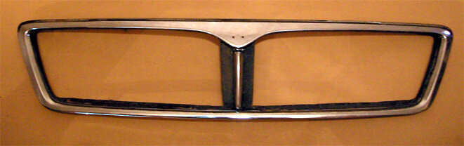

У меня всё началось с того, что перестал открываться капот. Просовывание проволочек между ребрами для зацепления собачки замка капота результата не дало, потому я просто выломал мешающиеся ребра решетки и, засунув руку, открыл капот. Новую решетку покупать жаба задавила, потому решено было сделать эксклюзив. Правда в день, так сказать, презентации новой решки, увидел еще две цефирки в Нижневартовске с таким «тюнингом». :-)

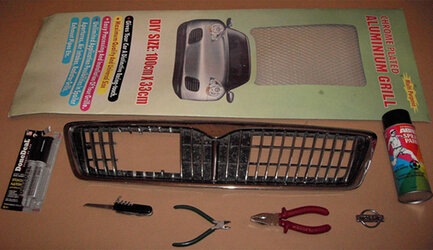

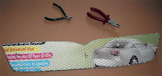

Для изготовления приобрел на авторынке сетку (как на картинке) за 500 р., краску с футболистом и клей «Суперадгезив для металлов». В процессе еще пришлось купить кусачки помощнее, потому как с такими как на фото с зелеными ручками дюже тяжко кусать 5-мм пластик:

Вот промежуточный результат. Еще хотел оставить по краю бортик (на фото с одной стороны он красным выделен), но он получался неровный и я думал еще он навредит внешнему виду, потому и его откусил:

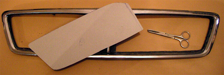

После полутора дней работы кусачками, канцелярским ножом и наждаком получилось следующее:

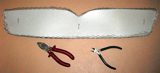

Потом дело дошло и до сетки. По месту гнуть было неудобно, потому из картонки вырезаем шаблон и уже по нему подгибаем сеточку. После первого неудачного куска сетки (я ее вверх ногами приделать пытался), понял, что лучше сделать все одним куском, поэтому блестящая полоска посередине пока на месте:

Сначала проволочкой прикрепил сетку к шаблону, чтобы не смещалась. Потом аккуратно плоскогубцами сжимаем по краю сетку. Где углы вырезаем кусочек сетки, чтобы не было «складки».

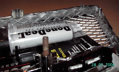

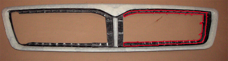

Ну и, вооружившись терпением и плоскогубцами, вставляем сетку на место. Сначала я хотел зафиксировать ее в решетке суперадгезивом, но, поэкспериментировав с ним, решил дублировать его железными скрепочками (красным обведены места крепления сетки к решетки):

Когда откусил блестящую полоску из середины, на ее месте образовалась дырка, которую я заклеил куском пластика от коробки CD на суперклее. Вид спереди:
    109.5 КБ · Просмотры: 7 334
Затем по периметру все изнутри замазал суперадгезивом для гладкости и крекпости:
    111.7 КБ · Просмотры: 7 305

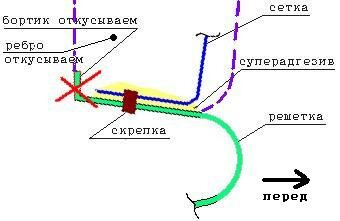

Вот схемка крепления сетки к решетке «в разрезе»:
    20.4 КБ · Просмотры: 7 268

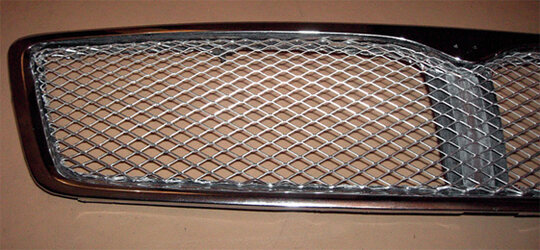

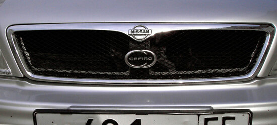

После высыхания клея помыл с мылом для обезжиривания всю решетку, заклеил блестящие части малярным скотчем и на несколько слоев прокрасил (видели бы вы мою кухню :-), красьте в коробке... или в гараже). Блестящую полоску посередине я ставить не стал, а решил воткнуть эмблему “Cefiro”. Так как такой роскоши у меня не было, я просто оторвал от одного напольного коврика железную бляху, заполировал выступающие части полировкой для маникюра, а остальное закрасил грунтовкой и черной краской. Ну и конечный результат (светлый «контур» в глубине – это капот, позже закрашу его черным, в смысле контур):
