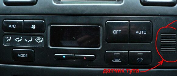

Вопрос состоит в следующем:
Где находиться датчик КК (в салоне) и как он выглядет?
а все потому что на 18 холодный воздух дает.. на выходе из центральных дефлекторов 7.5 градусов .... что очень хорошо.. но стоит поставить 19 .. как сражу же температура на выходе из тех же дефлекторов становиться 32 ...
следовательно хотелось бы проверить этот самый датчик, что отвечает за регулируемую температуру...
спасибо
У меня такая же фигня была. Сначала дуал, что внутренний датчик температуры не работает, когда разбирал панель для установки магнитолы, увидел, что разъем датчика просто не подключен. Советую снять панель и посмотреть... Иначе - попробовать его почистить, если не поможет - замена.
Не забудь сделать самодиагностику КК (см. в "Своими силами")
    66.2 КБ · Просмотры: 564
вот там за прорезями справа он и расположен. Как снять панель написано в разделе "Опыт", "Своими силами" на первой странице сайта.
Огромное спасибо! Сегодня же проверю!
