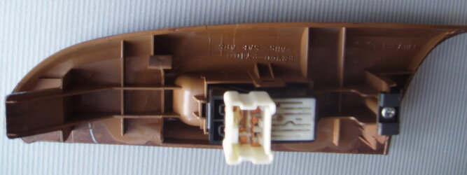

Решил заменить подсветку клавиш стеклоподъемников, поменять чахлую зелень на синие СИДы. Посмотрел Трусишкины посты по соответствующей тематике. Ну, думаю, раз плюнуть! А вот хрентотам! Это в 32 кузове СИДы стоят на отдельной плате, меняй и наслаждайся! А в 33-м... ГЕМОР!
По порядку. Вытащил блочок клавишы из декоративной накладки, разобрал. Никакой платы нет! При снятии днища с блочка посыпались всякие шарики и скобочки! СИД стоит на каких-то кривых ножках. Смотрим фоты:

Ну и ладно, думаю, фигня! Подумаешь, конструктив другой!
В "подстаканник" вместо штатного поставил СИД синий 3мм GNL 3014UBC. Спиленный ессно. Яркость понизил резистором 50кОм. Припаялся к ножкам. Собрал переключатель, т.е. уложил пластиночки и на них шарики, установил крышечку-бегунок...далее в обратном порядке разбора.
Итак все три клавиши. Смотрим фото:

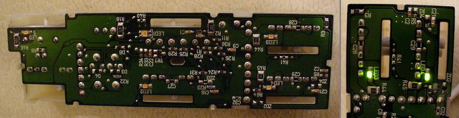

А вот теперь про ГЕМОР!
В надежде, что уж там-то все СИДы на отдельной плате, разбираю главный переключатель... Да чтобы ссался по ночам тот джапанский кудесник, который изобрел в таком виде эту плату!!! СИДы на общей неразборной плате, да ещё и размером с мандавошку! Настроение испортилось, вечером буду "чесать репу" как победить эту хрень! Вобщем нет слов! Смотрим фото:

Trusishka сказал(а):
обычные SMD диоды, бери такие же, но современные яркие и паяй, они будут ярче в несколько раз
Синие SMD пока не могу найти.
Я подсветку для ног подключил к разъему подсветки ключа зажигания. Резистор ставлю 470 Ом - ток получается ~ 20 mA.

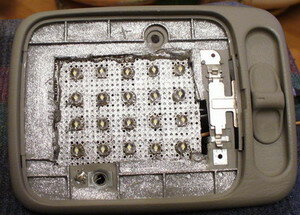

Переделал светильник салона: поставил СИДы 5073 - 20 шт. В цепочки по 3 шт вставлял резисторы на 150 Ом. В последнюю цепь из 2-х СД вставил резистор на 350 Ом. По наводке жены купил за 16 руб. флакончик лака для ногтей с обильно забадяженными блестками и на 3-4 раза покрасил внутреннюю поверхность светильника. Вот результат:

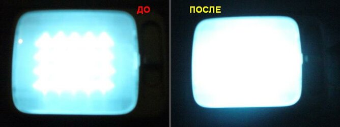

В продолжение темы покраски лаком с блестками.
Отражающие свойства явно выше серебрянки! Конечно же есть вероятность, что со временем лак может отшелушиться... сколько он продержится - х.з.! Да и особой разницы с неокрашенным светильником я не заметил.
До покраски и после, для эксперимента, сделал фотки в режиме очень высокой светочувствительности. Результат смотрите сами:

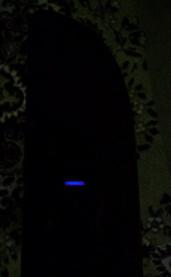

В связи с неоднократным обращением в личку по СИДам, поясняю, что:
1. Спиливать СИДы нужно только с малым углом рассеивания. Диоды с углом 100-120 градусов уже готовы к применению в наших тюнингах.
2. При необходимости, спиливаем верхнюю часть корпуса СИДа. Останавливаемся на расстоянии приблизительно 2мм до кристалла. Потом вытачиваем некое подобие полусферы, почти так, как было, но более плоско.
3. Не рекомендую потом полировать полученную линзу, т.к. пропадает равномерность рассеивания и начинает образовываться рисунок световых колец.
Фотки хреновастые, но тем не менее, наглядно поясняют вышесказанное.
Успехов! Не стесняйтесь, пишите, если что!
