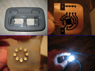

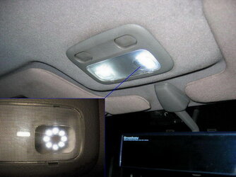

Только вот осталось по опыту Трусишки внутри выложить все зеркальной пленкой
СИД брал 10 Кд, 3.5 В, 20 мА
R 390 Ом (для каждой цепочки по 2 СИД), 0.25 Вт (миникорпус как у 0.125 Вт)
Обе пластины внутри корпуса светильника закрепил силиконовым герметиком
8 СИД на каждую сторону оказалось более чем достаточным
    103.3 КБ · Просмотры: 4 634
    114.2 КБ · Просмотры: 4 665
    85.7 КБ · Просмотры: 2 239
Добавил схему размещения компонентов (в первом сообщении файл montazh.jpg)
