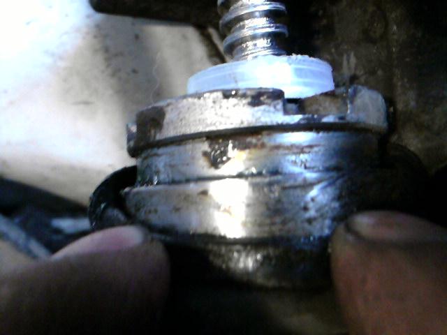

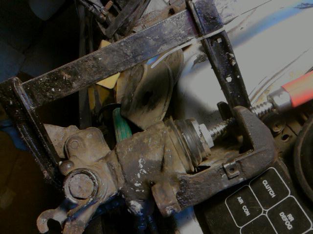

	Поршень на заднем суппорте ВКРУЧИВАЕТСЯ!!!airaleais сказал(а):Дружище! спасибо за ценную информацию, но у меня есть одно но =)) То что в реальных условиях поршень то ни хрена не крутится) ну когда я его вытащил он не крутился, да и в реальной эксплуатации тормозов он не может крутится, так как на колодках есть торчащая "шпилька" которая входит в "неровность" поршня, из за чего он не может прокручиваться =)
ну так или иначе завтра попробую и отпишусь =)
если ножником в кол тормозить то можно задние колодки и износить =)Витёк (Цифиркин) сказал(а):Он и не выкручивается сильно. Колодка, если ты заметил - упирается не до конца в эту канавку. Поршень прокручивается и колодка падает в новую канавку. Колодка удерживает поршень от прокрутов, то то и оно. Она там реально нужна. Задние тормоза работают на 30-40% всего. Ты закрутил поршень под нужный размер, чтобы все влезло на диск и поставил. Поршень же выкрутиться может максимум на 12 мм. При этом износ колодок будет почти 90%, что крайне редко в эксплуатации с задними тормозами, поэтому не выкручивается он в реале настолько, а один оборот на 360 градусов у поршня это почти полный износ и есть. Колодка упадет в новую ямку всего 4 раза. Как то так...
