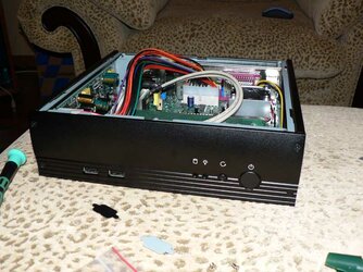

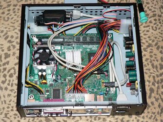

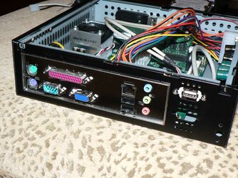

затарился железом и собираю потихоньку

ну что можно на это сказать -
винт на 2.5 я взял Фуджитсу на 7200 об.
оперативки 1гиг Samsung 5300
мать Intel D201GLY чипсет SiS
чипсеты VIA тормознее работают.
блок питания М1-ATX на 90Вт.
воткнул пока Винды 2000. человек мне делает ХР урезаный вариант.
программу VCons Monitor модернизируют чтобы она автоматически соединялась с прибором.
на самом деле надо всего лишь просмотреть весь сайт www.pccar.ru чтобы вникнуть в это дело, определиться что для тебя надо, какие задачи собираешься решать с помощью компьютера.

Не подскажешь - где такой корпус достать? У меня мамка такая же, бп лебедева (по размерам такой же, только мощнее), винт 2.5 и тд. Только вот я еще хочу и звук через комп слухать. По этому купил звуковуху PCI креатиффку X-FI xtreme fidelity. Она блин полноворматная. PCI riser еще нужен... Но это я в крайнем случае сам бы сделал. Трабла с корпусом...
Еще вопрос - где крепить системник будешь?

процесс щас на стадии первого монитора для DVD . надеюсь завтра уже буду рамку грунтовать.
комп уже готов. обрезанные винды установлены. грузится от нажатия кнопки до полной загрузки за 30 сек.
бюджет:
мать с процом 1970руб.
системник 1380руб.
блок питания 2460руб
винчестер 80гигов 2.5 7200об 3000руб
память 1Гиг 520 руб
вроде все.
вообщем это все по мининуму. можно собрать систему намного производительнее. но сообветственно и дороже.

блики есть разные. можео и переходник откопать для PCI чтобы звуковую карту поставить параллельно матери. кстати есть переходники сразу с 2 PCI слотами.

винт в этот корпус встанет. он же ноутбучный и для него там специальное место.
думаю тебе мать понадобится более продвинутая. мне надо решать небольшие задачи с которыми она справится.
есть спец переходники в разъем PCI и можно воткнуть по крайней мере 2 устройства PCI . можно и другую материнку использовать но суть такого компьютера в его миниатюрности. кому место не критично ставят и обычные матери. звук с этой матери полное г..., но мне он не нужен. в других матерях звук есть немного лучше. кого то даже устраивает. но многие ставят дополнительно звуковые карты. просмотр видео возможен без установки видеокарты. хорошая видюха будет жрать много энергии. а блоки питания к таким компам не резиновые
