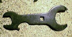

Они закручиваются, подходит велосипедный ключ.

по моему предыдущий аратор все предельно просто и коротко изложил.
поясню только - велосипедный ключ советских времен.
вот фото:
    16.4 КБ · Просмотры: 1 331
