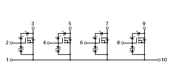

А та штука что сгорела - это микросхема , на плате она помечена как ICхх ?
А то на фотке не видно и в таком корпусе бывает просто сборка резистров.
    12.3 КБ · Просмотры: 3 722
