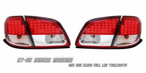

Народ! А есть кто-нибудь кто в Москве может заморочится подобной темой? Я в том смысле, что хочу себе диодные габариты сделать, а сомому просто заниматься не хочется... сто пудово чего нибудь напортачу... естественно не безвозмездно...
во че нашел
кстати неплохой вариант HIM скинул . советую присмотреться. правда все это китайское барахло очень ненадежно. уже довелось увидеть перегоревшие диоды в такой оптике
Все это конечно здорово, но вот только не хотелось бы оптику менять... да и раз все китай то на кой мне это... Просто если есть человек с руками, почему бы, я думаю, денег не заработать...
только это совсем других денег стоит. мне например совсем не интересно будет за такую сумму (как на фото ценник на новые фонари) делать.
