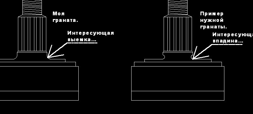

Разбирал ходовку со своим дядей "Сашей" =)
И наткнулса на такую проблему:
ГРАНАТА наружняя, не входит в подшибник... Даже старая, которая стоит, у меня ступица во все стороны ходит ходором, думал подшибник, а оказалась граната...
Прошлый хозяин походу китай поставил, или дубликат новерное, а там нюанс один появилса... Кароче: на этой "моей гранате" которая стоит в данный момент
есть не большая выпукласть. Она уперается в ступицу, и щитай в подшибнике она ходит ходором. А на претполагаемой гранате наоборот должна быть впадина... Чтобы плотно держалась в подшибнике! смотреть на рисунке!!!
Может кто менял, поможет разобраться!
Проблему решил!!!
С право гронаты такой и в помине не бывает!!!
Дело в ступице, ступица каким то образом протерлась и мой подшибник прокручивает!
ИТОГ: ЗАМЕНА СТУПИЦЫ!!!
