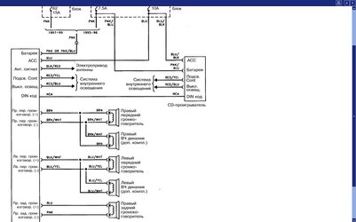

Мужики подскажите как подключить антену на А32 там 3-х контактный разьем и в какой контакт из них подключать + с магнитафона который идет на управление антеной???
P.S. Антена работает, разбирал, чистил. не закусывает.
