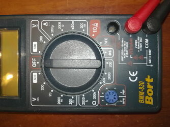

цифиряне подскажите а то электрика рядом нет . как этим мульти мером пользоватся . раскажите пожалуйста . а то надо все датчики прозвонить да на омы проверить. а я незнаю что включить куда эти провода свтавлять .!!!!
    83.3 КБ · Просмотры: 2 223
Красный и чёрный провода воткнуты нормально. Ставь крутилку на омы(левый нижний контур на фото, например 20к ) и вперёд с песней! :D
