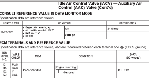

12volt сказал(а):
...........Выдвигать-задвигать шток можно подавая попеременно 12V на обмотки клапана.
скорее всего неучтенный подсос воздуха.
