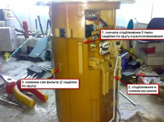

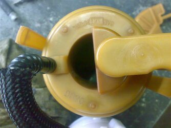

В 33 топливный фильтр стоит в бензобаке

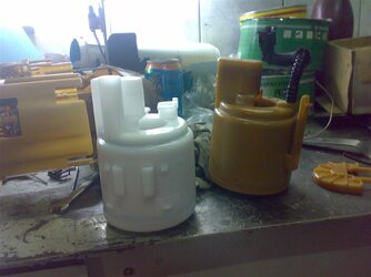

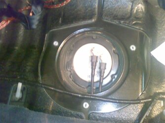

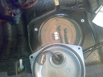

замена в картинках.
    67.3 КБ · Просмотры: 3 386
    96.5 КБ · Просмотры: 3 386
    84.1 КБ · Просмотры: 3 386
    109.6 КБ · Просмотры: 3 385
    98.5 КБ · Просмотры: 3 386
в конце-концов пришлось старый ставить обратно, предварительно промыв его.
внимание вопрос ;)
что за фильтр у меня стоит? как номерок его найти?

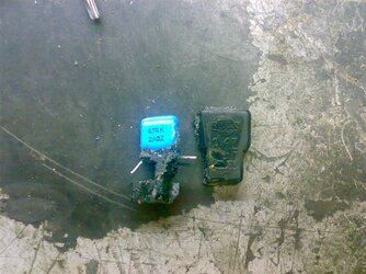

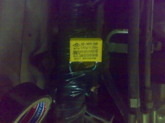

ещё под правым пассажиром не нашёл выпуклости на скрутке чёрной изолентой. там всё гладко и в кабелеукладчике. так где же фильтр помех бензонасоса?
зато нашёл над вторым цилиндром, он там метал-слюда 60 вольт 0.47 м.ф. поставил 280 вольт чтоб уж навсегда.
вот таким меняется с 0.47 на 2.2 - разъем конденсатора катушки зажигания Nissan 28351-89902, фильтр топливный 16400-4M405

именно этот фильтр я и покупал. у меня стоит другой.
по поводу ёмкости. поставил то что было.
