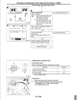

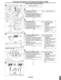

а ещё есть книжка волшебная Руководство по ремонту NISSAN MAXIMA A32 (фирменное) Nissan Maxima A32 Service Manual

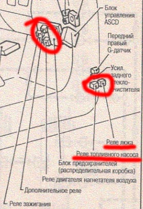

posting.php?mode=reply&f=1&t=22280 так там вообще в инет ходить не надо, спросил сразу Adobe Reader даст ответ вот например спрашиваем хде fuel pump relay эт типа реле бензонасоса по ихнему, сразу ответ и чё как проверить на картинках есть. правда это он стоит на Максе там (подписано, что левая дверь) а на Сefiro с правильной стороны с права у правой ноги.

Добрался до реле топливного насоса, рядом стоит еще 1 реле, по мануалу это реле крышки люка, но меня Wagon и никакого люка нету...
кто знает что это за реле,
