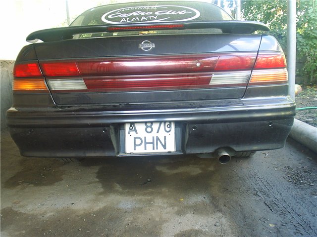

SecorD сказал(а):
...просверлил дырки (диаметром с датчик) в усилителе бампера.... дальше работал напильником...
Неужели хватило сверла из комплекта под четыре дырки в усилителе?
Кстати, металл усилителя толстый, напильником трудно проходится?
нет того сверла даже на одну бырочку просверлить не хватило.... им я в пластике сверлил...да и метки ставил на усилителе... максимальное сверло которое нашел было на 14,5 ...если есть на 16 то вообще классно... метал не такой уж и толстый... хорошим круглым напильником стачивается быстро...
