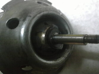

вот как он держится типо подшибник.

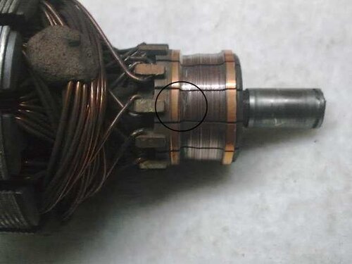

Если у тебя выделенное кругом - медь сшеркана до меканита - тебе к сожалению этот мотор уже не вылечить. Где то писали что можно продлить жизнь тем что передвинуть щетки ближе к якорю, на "живое" место коллектора..
да понял там и от щеток мало осталось .. буду думать .. что делать или покупать придется ..

Ага, на А32 такой двигатель с "выпуклостью", но подшипник поменять можно, если дело в нем, как на моем первом фото лепестки крепления разрезать и засодить туда шариковый подшипник..
Сегодня проделал данную процедуру.Подшипники шумят сами по себе,на первой скорости хорошо слышно.Со втулками такого не было,может производители поэтому и не применяют подшипники.Возникла мысль посмотреть на мотор от теаны,никто не пробывал?
незнаю на то что и как шумит .. у меня не подшибники и они не шумели все было тихонько.. а вот последний день что то шумел ..но это были точно не подшибники.. так как их там нет .. вот видно мою проблему шетки .. и эта приблуда стерлась.. А от других ниссанов подходит .. меня покачто и десяточный устраивает
