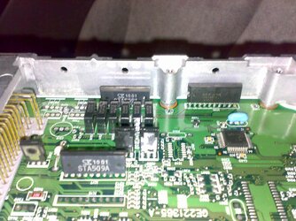

При замыкании КХХ - портится блок управления. Это известно.
Внутри стоят три широких драйвера на десяти лапках каждый.
См фото.
Я перепаивал тот что ближе к середине блока стоит. Ближний на фото.
На самом деле сначала перепаял не тот.. тот что у стенки. Результата не было.. и где то на форуме вычитал что надо средний менять. Поменял - помогло.
Подходят обычные драйверы STA509A, STA508A и так далее... стоимость от 50 рублей до 200 максимум!!!! за штуку.
Сгоревший драйвер может внешне выглядеть нормально!!! Так что если обороты плавают и глохнет как прогреется - смело меняй.
При замене рекомендую либо отрезать старый и припаять новый к его ногам. Либо выпаять с помощью отсоса.

Если вдруг... Я правильно понимаю, нужно купить микросхему SK1001 STA509A
И какую менять (на фото): ближнюю, дальнюю левую или дальнюю правую? Дальняя правая - та же самая, кстати?

менять ту которая ближняя на фото.
