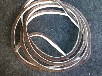

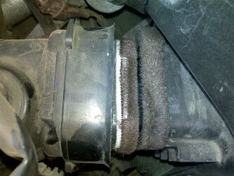

было дело, всё болталось и мне это не нравилось.
взял уплотнитель 3М (похож на тот, которым двери и окна уплотняют, только волосатый какой-то) и им проклеил места стыков. местами в две полосы в ряд. после чего всё встало на свои места очень туго и теперь не болтается. есле надо могу фоты выложить.

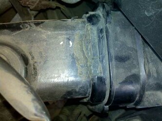

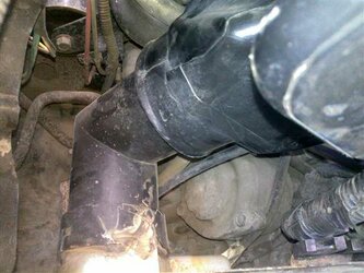

на фото сам стык крепления и тот самый г-образный переходник. если его не закрепить потеряется на кочках и не заметишь, было дело раньше на 32-м кузове.
как видно я уже пытался закрепить герметиком, попытка была не очень удачна.
