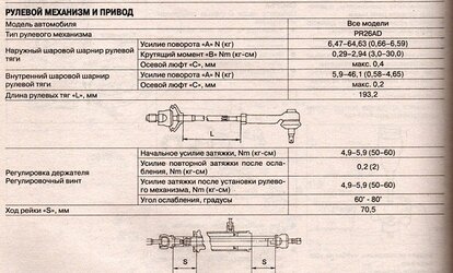

При прямолинейном движении рулевая рейка должна стоять в "нулевом" положении.
Проверь размеры. Нулевое положение регулируется рулевыми тягами. В мануале это есть.
    105.6 КБ · Просмотры: 1 481
