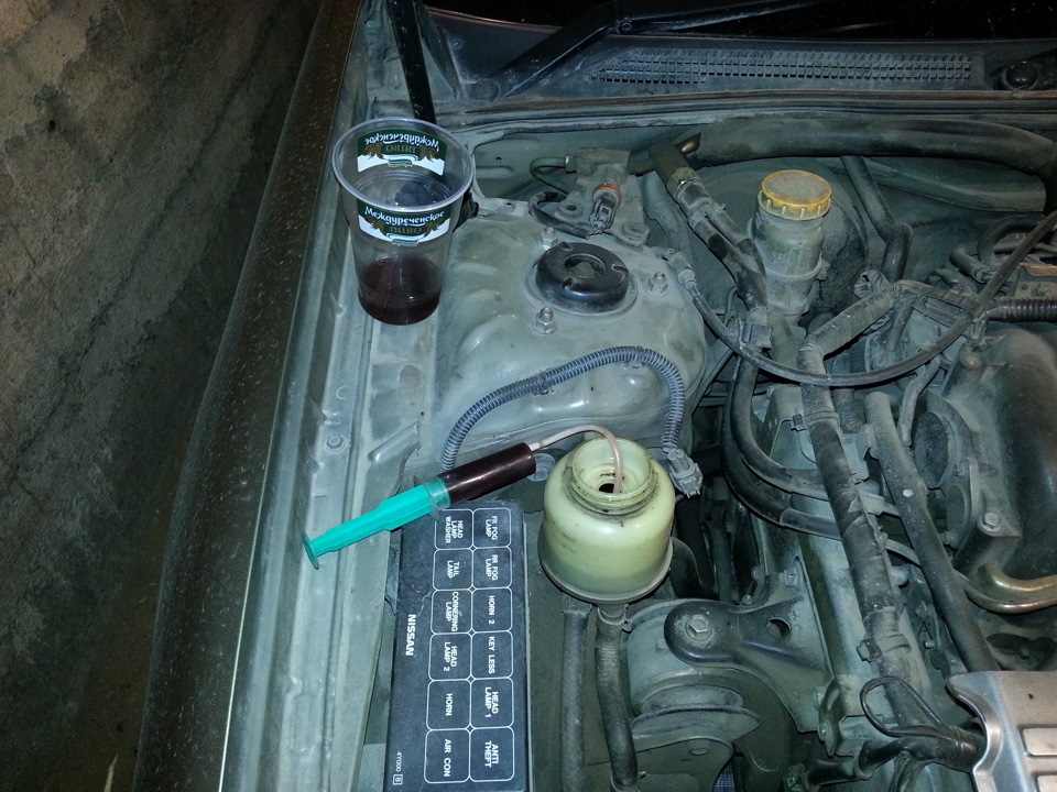

И так, сначала откачиваем старую жидкость из бачка:
Чем больше откачаем, там меньше потом её выльется вниз.

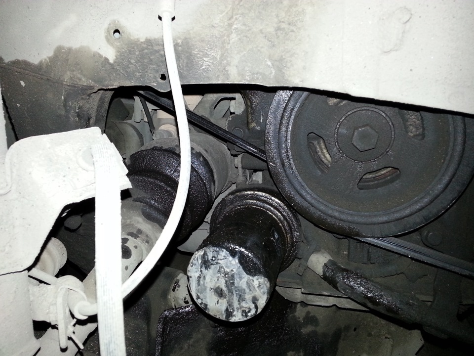

Снимаем правое колесо и щиток защиты:
Всё в масле. всё грязное после моих старых приключений с ним. Как всё сделаю — помою керхером;-)

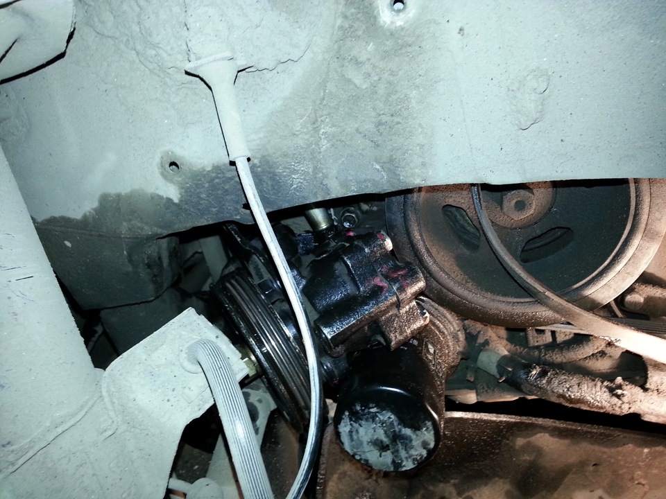

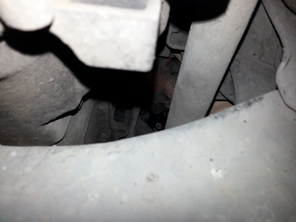

И так, виновник торжества находится за лонжероном, нормального доступа к нему нету:

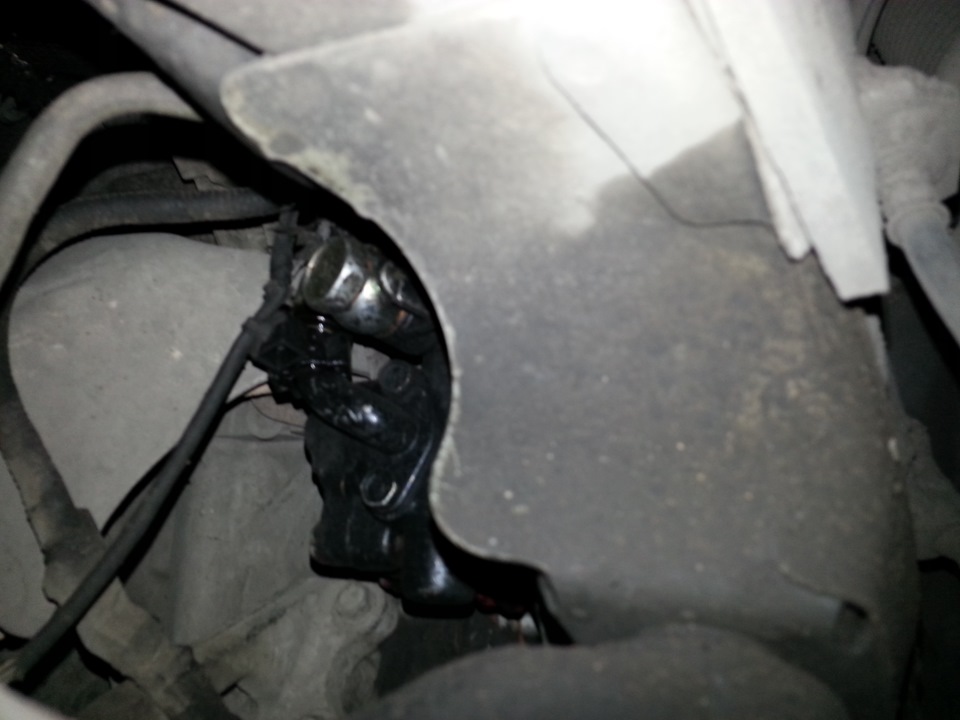

Далее надо ослабить болт осевого крепления насоса, т.е на котором он крутится. Увидеть и тем более добраться до него не просто:
Если увидели, собираем головку на 14, карданчик, два длинных удлинителя и вороток и на ощупь одеваем на него…Ослабили идём дальше…

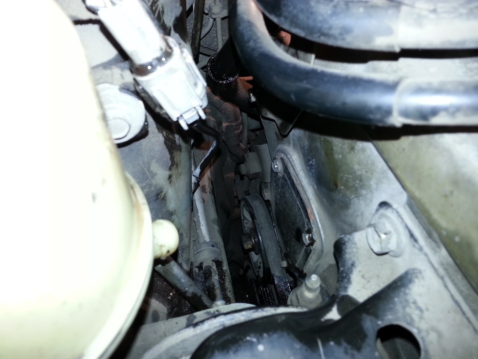

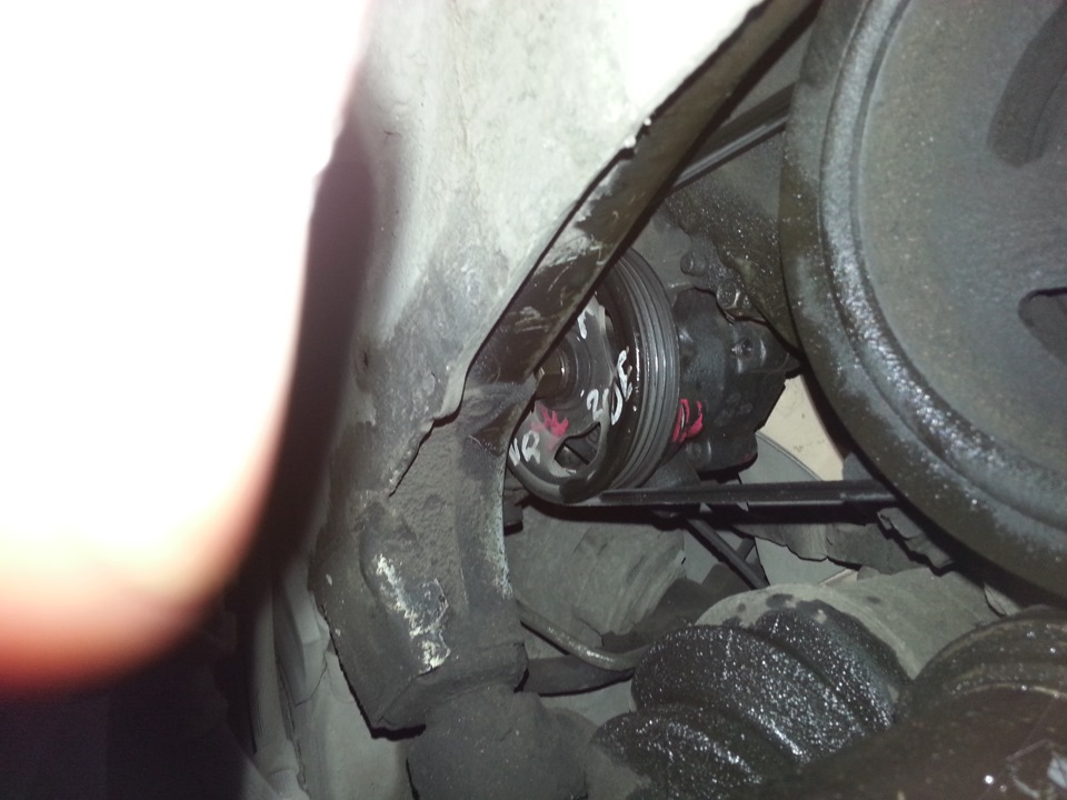

Максимально ослабляем натяжитель ремня, снимаем ремень. Головкой на 22 и карданчиком откручиваем шланг высокого давления. Польётся масло и опять всё зальёт…Опять ругаемся…Окручиваем болт натяжителя, болт осевого крепления и снимаем насос. Но на этом приключения не заканчиваются. Насос остаётся там, в своём пространстве чтоб вытащить его наружу отсоединяем от него шланг, выйдет он только в одном положении и только под определённым углом. Это как головоломка для взрослых, вроде он там болтается, но вытащить его нельзя. Грёбаные японские инженеры! После 15 минут игры находим это положение:
Запихивал обратно по этой фотографии, назад он тоже заходить не хотел.

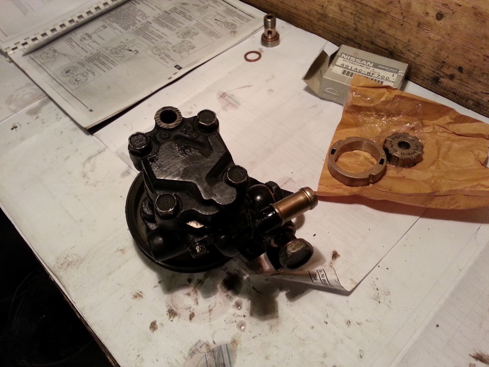

Вот он, замученный и грязный.
Разбираем, меняем всё что у нас есть новое.

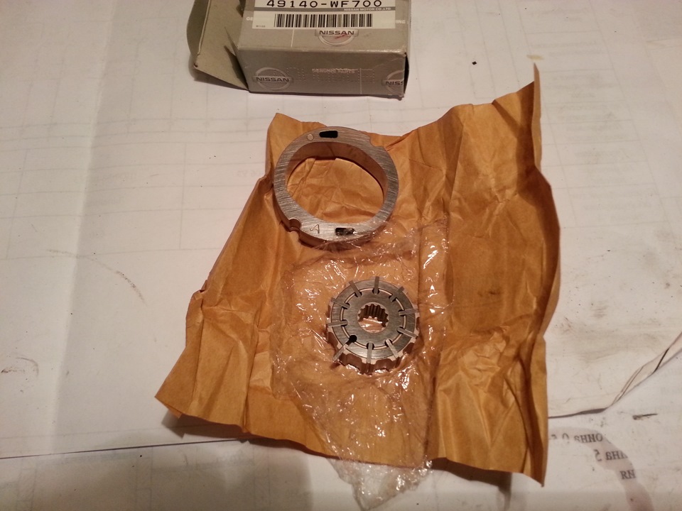

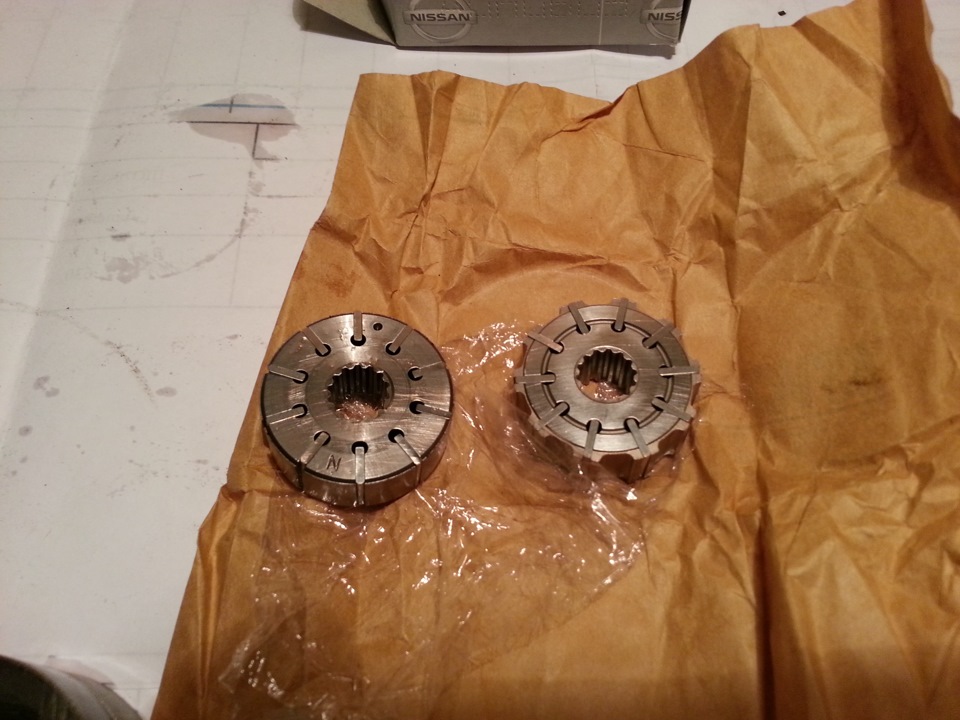

Вот рем комплект шестерни:
Старая и новые шестерни:
Новая немного другая, видимо модернизировали. Выработки на старой шестерни и лепестках нет, по крайней мере глазами и пальцами не ощущается.

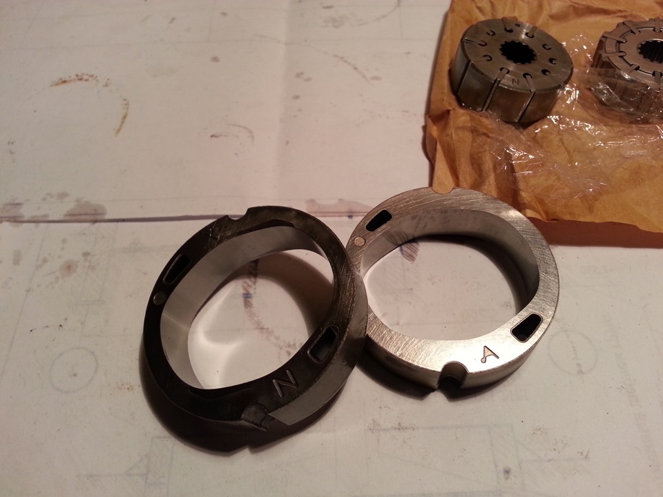

Старая и новая обоймы (или как назвать не знаю):
Выработки так же нет…
